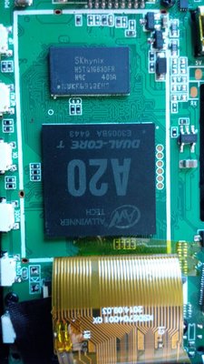

    Добавь в своё первое сообщение, что прошивка для регика на процессоре AllWinner A20, а то такие регики на разные производители разных процессорах делают и все G30b называют :)
