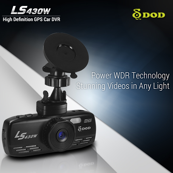

    Разрешение: 1920x1080(30к/с) 1280x720(30к/с) 1280x720(60к/с) 848x480(30к/с) 640x480(30к/с)
    Датчик: 1/3" CMOS Sensor
    Формат записи: MOV
    Формат фото: JPEG
    Фото: 1.3M, 2M, 3M, 5M, 8M, 10M, 12M
    Видео выходы: HDMI CTS1.2 Compliant, 1080p/720p/WVGA/VGA
    AV-out NTSC/PAL
    Место записи: microSDHC-карта до 32 ГБ
    Звук: Встроенные микрофон и динамик
    Батарея: 3,7В, 500 мАч, Литий-ионная батарея
    Внешнее питание: 5V 1A
    USB: USB 2.0
    Размеры: 112.4(L) x 65(W) x 32.8(H) mm
    Вес: 97 г.
    • Технология WDR — великолепное видео при любом свете
    • Апертура F1.6 — чёткость даже при низкой освещённости
    • Угол обзора 140°
    • Автоматическая установка времени
    • Отображение компаса на дисплее
    • Отображение скорости на дисплее
    • Стеклянная 6-слойная линза — высокая резкость
    • Запись в разрешении FullHD 1920x1080
    • Широкоформатный 16:9 дисплей 2,7 дюйма
    • G-sensor для защиты важных файлов от перезаписи
    • Ручная защита важных файлов от перезаписи
    • Автоматическое включение и начало записи
    • Детектор движения
    • Цикличная запись, штамп даты и времени на кадрах
    • Защита паролем
