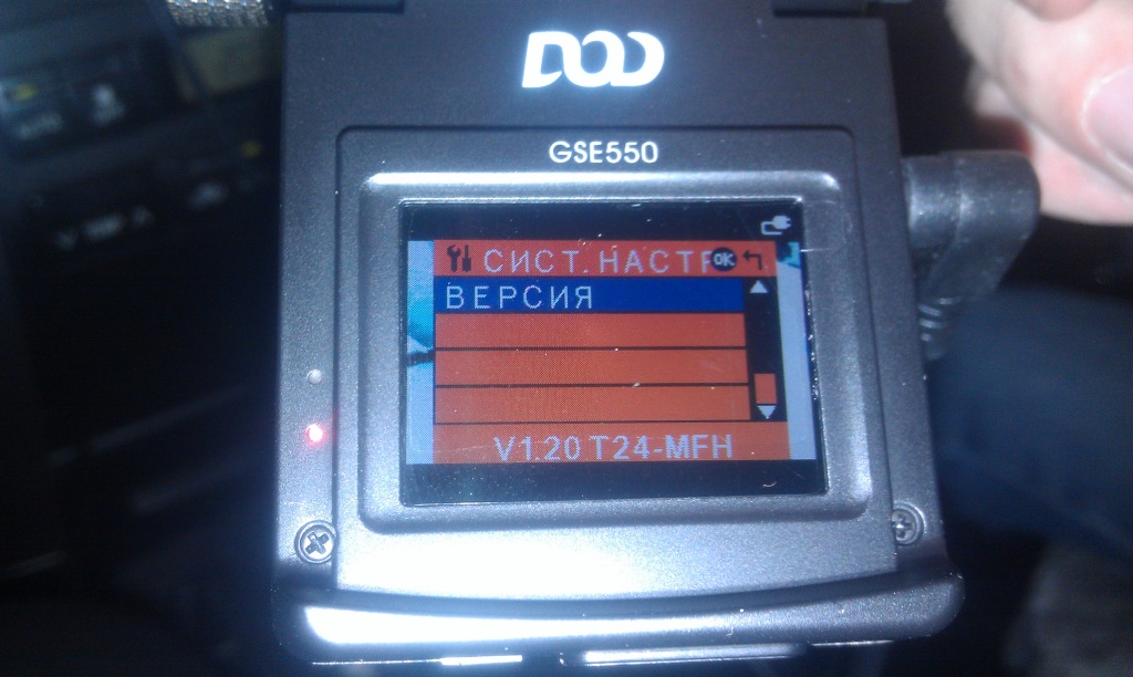

  2. Добрый день, пользовался таким регистратором 3-4 года , и вот перестал видеть карты памяти,(до этого стал видеть через раз и запорол пару карточек) сдал в ремонт там говорят все токи правильные, посоветовали перепрошить, вопрос если прошивка к такому регистратору ?
    Покупал на e-bay DOD GSE550 car DVR Black box camera with GPS
    П.С. Меню отличается от того что на рисунке , красного фона нет, но русский язык присутсвует
  3. Здравствуйте, не факт, что рег оригинальный у вас. К карточкам они привередливы, некоторые только 6 класс читали, а 10 выплевывали. Прошивка может помочь, попробуйте поискать здесь http://dod-tech.com/downloads.php или в сервисе, что более вероятно http://ugixservice.ru/
