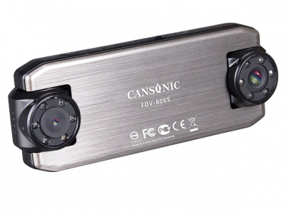

  1. Добрый день, предлагают этот аппарат, у кого то уже есть опыт использования ?

  3. Я делился о предыдущей модели FDV-606 в этой теме:
    http://www.rd-forum.ru/obschie-temj/573-videoregistrator-266.html
    В целом можно сказать, что регистратор выглядит достаточно надежно, работает вроде без глюков.
    Из особенностей можно выделить следующие:
    1) нет USB-разъема для подключения к компу - только питание и мини-USB для подключения внешнего GPS-модуля. Приходится ставить флешку в кард-ридер, чтобы посмотреть/скачать видео. Из-за чего несколько раз приходилось возвращаться домой за флешкой, чтобы вытащить ее из кард-ридера. :)
    2) скорость автомобиля и привязку к местности при подключении можно увидеть только через программу на компе. В сгенерированное видео скорость и карта с текущим местоположением не записываются. С другой стороны, карты достаточно подробные, по крайней мере по Кишиневу.
    3) у GPS-модуля провод достаточно длинный, то есть можно скрытно установить модуль где угодно в машине, спрятав провод под обшивку.
    4) при подключении к GPS дата и время автоматически корректируются. Достаточно удобно, но на всякий случай лучше конечно периодически сверять дату и время. :)
    5) нужно проверять центровку регистратора по левой камере (что дает увеличенное изображение). Я это делаю по стоящей впереди машине (если она стоит на одной линии с моей) каждый раз когда ставлю регистратор в крепление.

  5. Двукамерный, как обычно у кансоников пишет в один файл видео с двух камер. А чего не 700 или 707?
