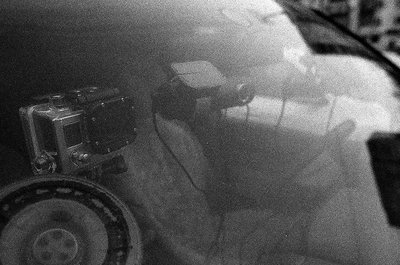

  1. Здесь собраны все материалы прошедшего в Пензе первого большого полноценного теста видеорегистраторов.

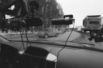

    Основной смысл теста был в соблюдении одинаковых условий для всех участников. Старались сделать их, по возможности, максимально объективными, честными и обращенными лицом к главным узким местам этих приборов. Основное узкое место - это, конечно, работа в ночное время.
    Насколько хорошо регистратор работает в тенях практически при нулевом освещении, как переходит из режима в режим при его смене. Грубо говоря, визуально оценивались динамический диапазон матриц, качество работы экспокоррекции, оптики, прошивок. Как оказалось, даже у самых дорогих моделей не все так идеально и, тем более, у не дорогих. Тем не менее, есть у нас небольшие открытия и небольшие закрытия.

    Мы намеренно выкладываем не смонтированные ролики и, более того, даём ссылки на исходные файлы, дабы не было сомнений и возможных искажений при перекодировке, т.к. кодеки и форматы все используют разные. Возможно, далее мы сделаем более удобную для просмотра нарезку. Все приборы проходили тест в максимально доступных для них режимах качества. Как правило, это было 1080p, 30fps. Некоторые видеореги использовали усиление при минимальных освещенностях, которое мы оставляли включенным. Это повышало шум, но, зато, позволяло вытягивать тени. Все режимы прогонять не было времени.

    Увы но видео с ещё двух видеорегистраторов мы не выложили. Это Procam ZX9, мы направили его в небо, заметили только в конце теста и Dod f880lhd, у него отвалилась оптика и произошла расфокусировка.
    Хотелось бы отметить, номера впереди едущий машины находятся в полной засветке, это самое сложное что может быть, если бы номер находился хотя бы немного выше или автомобиль на котором мы тестировали видеорегистраторы был ниже, то читаемость номеров возросла бы на порядок.
    Хотелось бы чтобы все обратили внимание на знак главная дорога, который находится перед разворотом, его видимость это очень важный критерий, наряду с общей картинкой, углом обзора и читаемостью номеров.

  13. Мы тестировали регистраторы в самых сложных условия, машина на которой мы тестировали была очень высокой, впереди была низка + очень низко номера, отсюда полная засветка номера, как можете видеть читаемость при таких условиях практически равна нулю. Если бы номер был выше, либо машина наша была ниже, читаемость номеров была намного лучше, но повторюсь, тут самые сложные условия были.
    Вы тест в темы с видео заходили ? Там под каждым видео ссылка на оригинал, можете сравнить их с тем что лежит на youtube, потом отпишитесь есть ли там разница существенная или нет
    Под рукой были вот такие видеорегистраторы, увы многого не было + из на кличь прислать видеорегистраторы откликнулся только 1 человек
