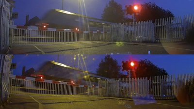

  6. Продолжаю экспериментировать с кривыми гаммы:
    Их в данной прошивке аж 18 штук...)
    Осталось разобраться что к чему...
  7. Итак, нужная кривая найдена...
    Осталось подобрать правильную кривизну. Хитрая она какая-то...)

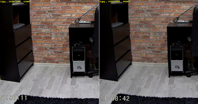

  8. С детализацией также разбираюсь помаленьку...
    Есть интересная таблица ограничения порога резкости при смене ISO.
    Поставил крайние параметры, посмотрим как среагирует...
    Вообще. много чего интересного. Главное, не завалить питомца...)

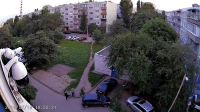

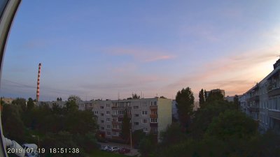

  9. Тестовая поездка с модифицированной версией прошивки.
    Оригиналы видео (битрейт не менялся):
    https://cloud.mail.ru/public/2D8h/4XdzaT8wb
    Плюсы:
    -менее агрессивно работает экспозамер
    -снижена избыточная резкость
    -снижены пересвеченные участки
    -более правильный контраст и цвет
    Минусы:
    -Картинка стала немного темнее
    Осталось немного подвинуть кривую и прибавить в яркости...
