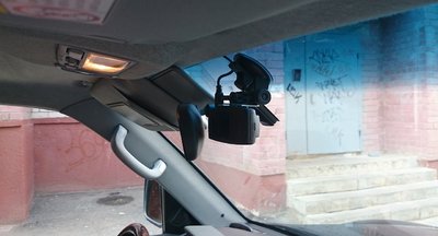

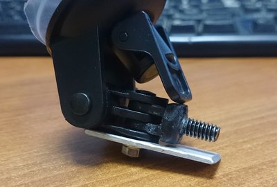

  5. Ещё вариант жёсткого крепления с более коротким "плечом":
    [​IMG][​IMG]
    Правда, присоска на первом фото развёрнута не в ту сторону...)
    Шпильку с резбой можно отпилить, но мало ли пригодится для других экспериментов...

  10. После проклейки салазок стало значительно лучше, но вот подтяжка шарика ровным счетом ничего не дает, т.к. у кронштейна все-равно слишком длинный пласмассовый "хобот", и регистратор на нем шикарно раскачивается.
    По картинкам создается впечатление, что кронштей старого образца был более неподвижным.
    Придется, видимо, колхозить железную планку по рецепту выше...

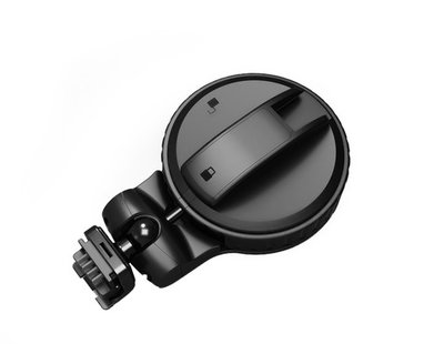

  11. У меня есть оба кронштейна. Новый мне более импонирует.
    Он жёстче и миниатюрнее. Но езжу со своим жёстким.

    #13 Kaliningrad, 3 авг 2014
  12. Сегодня буду тестить...

  13. Только конец обрезать (пластины), шпильку долой и запылить краской для бамперов.
    Жёсткость будет 100%-ная...)))
    Дашь ссылку на свою прошивку, запилим тебе битрейт и будешь совсем в порядке...
  14. Не до эстетики тут... Обездвижить - главная задача :)

  17. Прокатился с новым кронштейном...
    Слушай... Ну просто НЕБО и ЗЕМЛЯ! Теперь картинка как вкопаная!
    Спасибо за ценный совет, друг! :)
