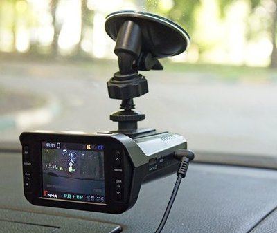

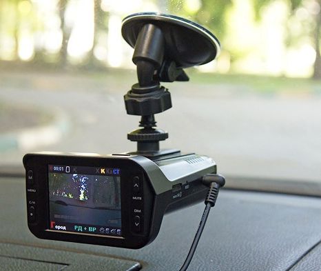

  4. Фото добавлю, чтобы понятно было, о чем речь
