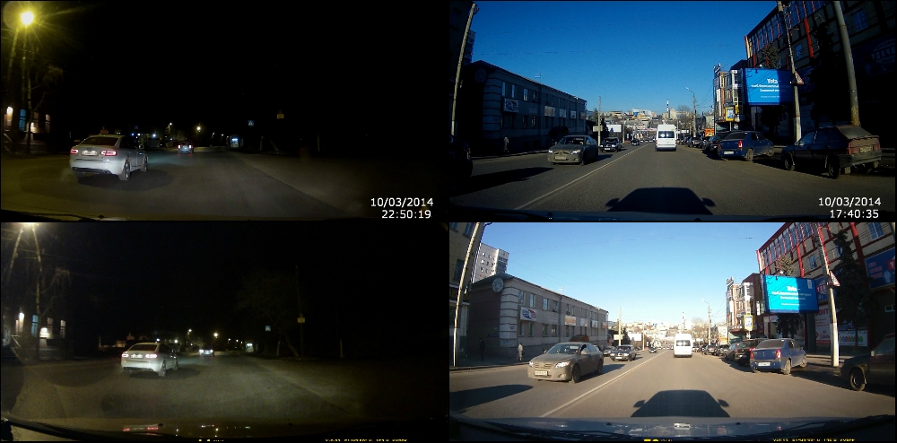

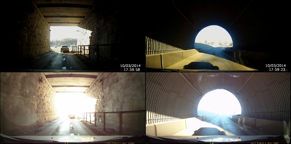

  12. Парочка сравнений из предоставленного видео,не забываем,что угол по горизонту у Q5NV(105 по горизонту),день с поляриком я так понял,у G5(115 по горизонту),оптика одинаковая,матрицы 0330 у Q5NV и ОV 2710 у G5.
    Выход из туннеля:
    День и темное время:

  13. Просто у них выставлены разные значения экспозиции по умолчанию. Если в G5 сдвинуть в минус, или в TV-Q5NV сдвинуть в плюс (через меню), то будут примерно одинаковое качество иметь. Именно поэтому у G5 больше шумов ночью, а днем больше засветка. Просто в Q5NV значения экспозиции по умолчанию подобраны правильнее. Не забывайте, что в большинстве медиаплеерах можно чуток затемненное изображение осветлить. А вот пересвеченное изображение уже не вытащить.
    Так что мой совет - двигайте экспозицию в минус.

  14. День на Q5NV с поляриком.
    Надо уточнить у Finder и Евгения,какое EV стояло на момент съмки.
  15. всем привет,значит так, EV ДЕНЬ -0.7 НОЧЬ +0.3 ... ЭТО НЕ ГЛАВНОЕ ... мы с Finder обсудили этот момент и решили что каждый настраивает рег по максимальному качеству и с наилучшими настройками ,я свои которые необходимы для моего регистратора он свои. и думаю глупо настройки EV ИЛИ ЕЩЕ КАКИЕ УСТАНАВЛИВАТЬ ОДИНАКОВЫЕ!!!! РЕГИСТРАТОРЫ ВСЕ ЖЕ РАЗНЫЕ И ПРОИЗВОДИТЕЛИ ТАК ЖЕ!!!!!!
  16. Евгений, спасибо за тест. Всё здорово и полезно. Видео правда ещё не смотрел, скачать нужно (долго:(), по скриншотам от @gse TV мне понравился больше, я в нём и не сомневался ;) , но и Датакам не огорчил.
    Но имхо, всё же стоило прокатить реги с максимально возможными одинаковыми настройками и без полярика. Просто у каждого из нас может быть своё понимание необходимых и лучших настроек и оно может быть в том числе ошибочным. А выравнивание добавляет справедливости к сравнению и позволит более правильно расставить оценки. Существенно для сравнения качества видео реги отличаются только матрицей, ну и тем что у Датакам битрейт постоянный, а так добавили ещё существенных для качества видео различий. Но это моё имхо.
  17. Можно будет попросить ребят дубль два прокатить после замены Finder на рег с металхолдером,соответственно учесть ошибки этих сравнений установив максимально одинаковые настройки.

  18. Просмотрел все ролики от Finder,большое спасибо за проделанную работу."Читаемость"на G5,показалась выше чем на TV..Но на G5 очень хотелось бы увидеть ролики с меньшей экспозицией.Если есть возможность,то покажите пожалуйста!

    Кстати на момент теста в моём реге стояли настройки всё по нулям.
    В следующем тесте обещаю подойти более ответственно (и касаемо пересветов и касаемо приближенности картинки к TV).
