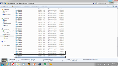

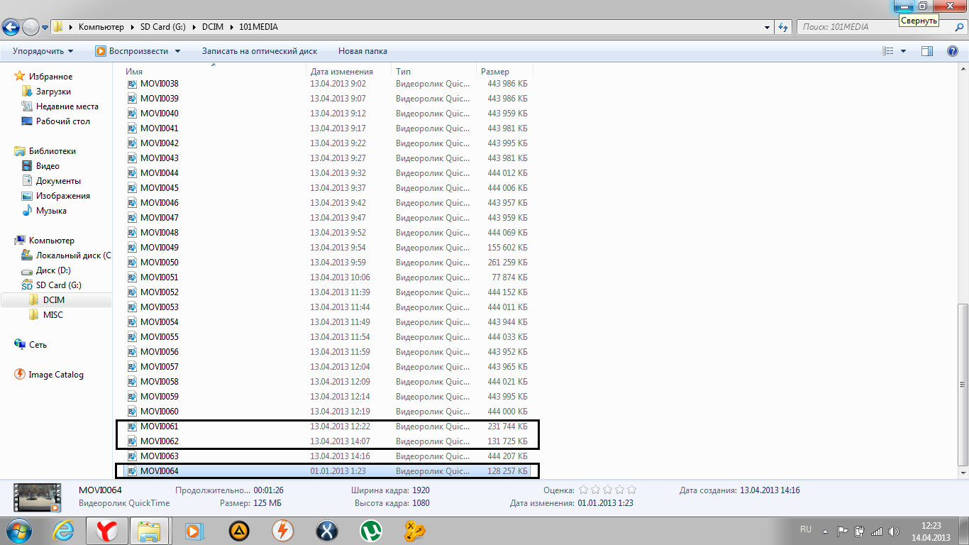

  6. здравствуйте Molotok помогите проблема - уже и перепрошил несколько раз ни чего не помогает
    1.Помирает быстро аккумулятор(подключено всё штатно и зарядку показывает).
    2.Непроизводит перезапись(пишет места нет,карту 32 гб форматировал,настройки сделаны правильно)
    3.Сам отключается в авто(питание не проападает-уверен).
    4.Теряются несколько часов записи хотя авто было в движении.(по порядку).см.скрин
    5.Меняет сам дату и время(сбрасывает на 01,01,2013).см. скрин
  7. Возможно, проблема в заряднике,
    Какая версия у вас - с кнопкой контроллером, или USB в прикуриватель?
    1. Регистратор полностью зарядите дома с помощью сетевого з/у или компьютера (регистратор выключить, когда идет зарядка горит красный светодиод, при полной зарядке он гаснет)
    2. Батарею полностью разрядить (поставить на непрерывную запись)
    3. Еще раз до конца зарядить батарею.

  18. Molotok спасибо за поддержку,регистратор работает нормально-в багах виноват сам не правильно организовал питание через кнопку(подавал 5 вольт)
